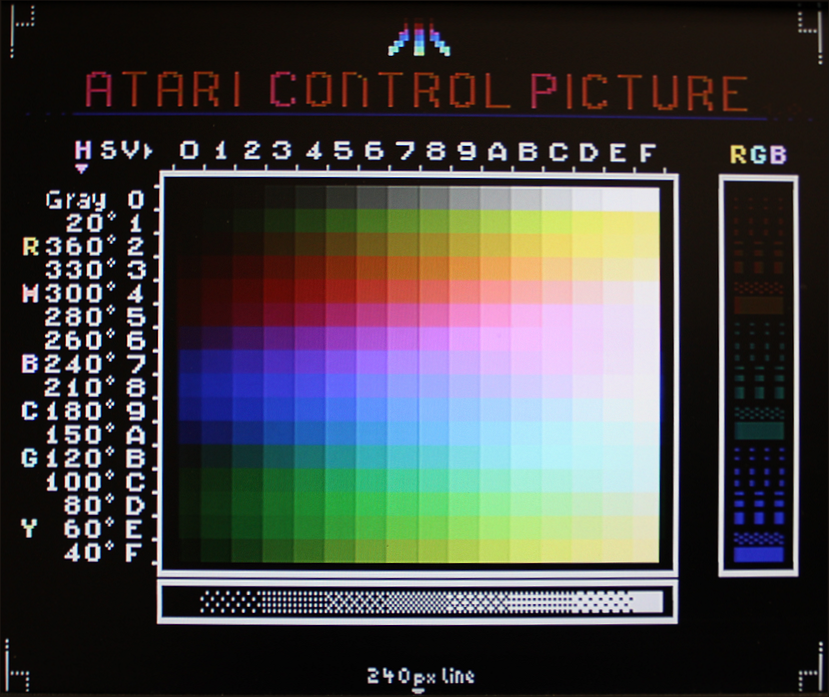

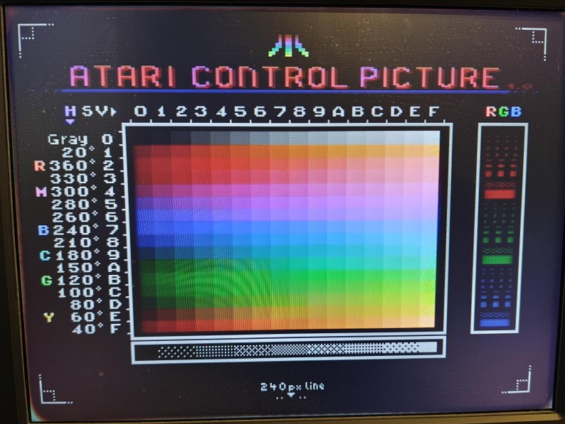

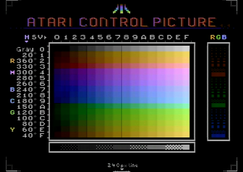

Hier die beschriebenen vertikalen dunklen Linien bei einem Original-XE-Bildsignal (PAL): image.png.01c6155e6985da2511663a7e94e287c1.png Bei dem Original UGV von Mytek sind diese bei weitem nicht so intensiv aber noch schemenhaft erkennbar: UGV-II_acp.png.3093766343b93ec5c9756ece24f175aa.png Beim UGV-FF von pancio sind sie komplett verschwunden: signal-2025-02-16-081009_011.jpg
Die Bildqualität ist jetzt zum Original-UGV also kein Quantensprung, aber eben doch nochmals eine Verbesserung.

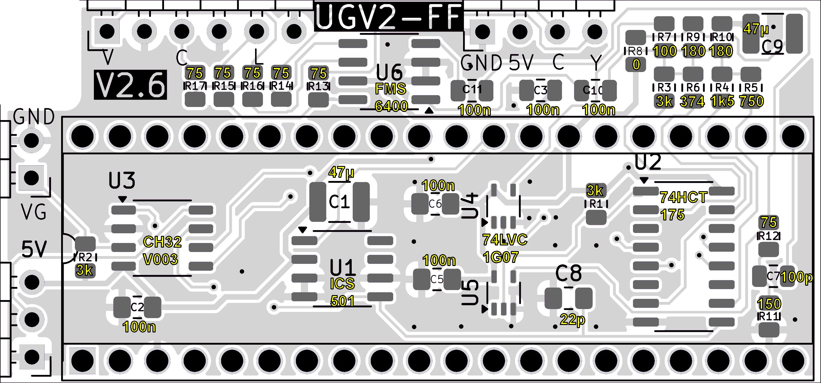

Da pancio die Platine möglichst klein halten wollte um den Einbau in 600XL, 800XL und 800XE (Version für 1200XL ist in vorbereitung) ohne Probleme zu ermöglichen mussten die Bauteile komplett in SMD und sehr dicht verbaut werden. Hinzu kommt, dass die meisten passiven Komponenten in der SMD Baugröße 603 verbaut werden sollten. Dir Abstände der Lötpads ist zwar gerade noch so auch für Baugröße 805 nutzbar, allerdings klappt das dann nur noch gut mit Heizplatte und Lötpaste. Auch sind zwei echt winzige Käfer verbaut die dem verlöten von Hand einiges abverlangen.
Wer also Erfahrung in SMD-Löten hat und die nötige Geduld und Austattung mitbringt, kann die Platinen durchaus selbst löten. Einsteiger und weniger geübte Menschen sollten dann aber doch lieber auf das UGV-II zurückgreifen, Dieses ist bis auf einen kleinen IC komplett in klassischer Durchsteck-Technik aufgebaut.

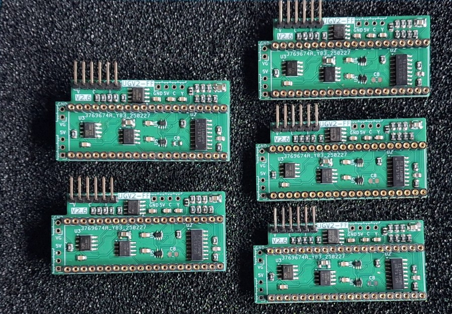

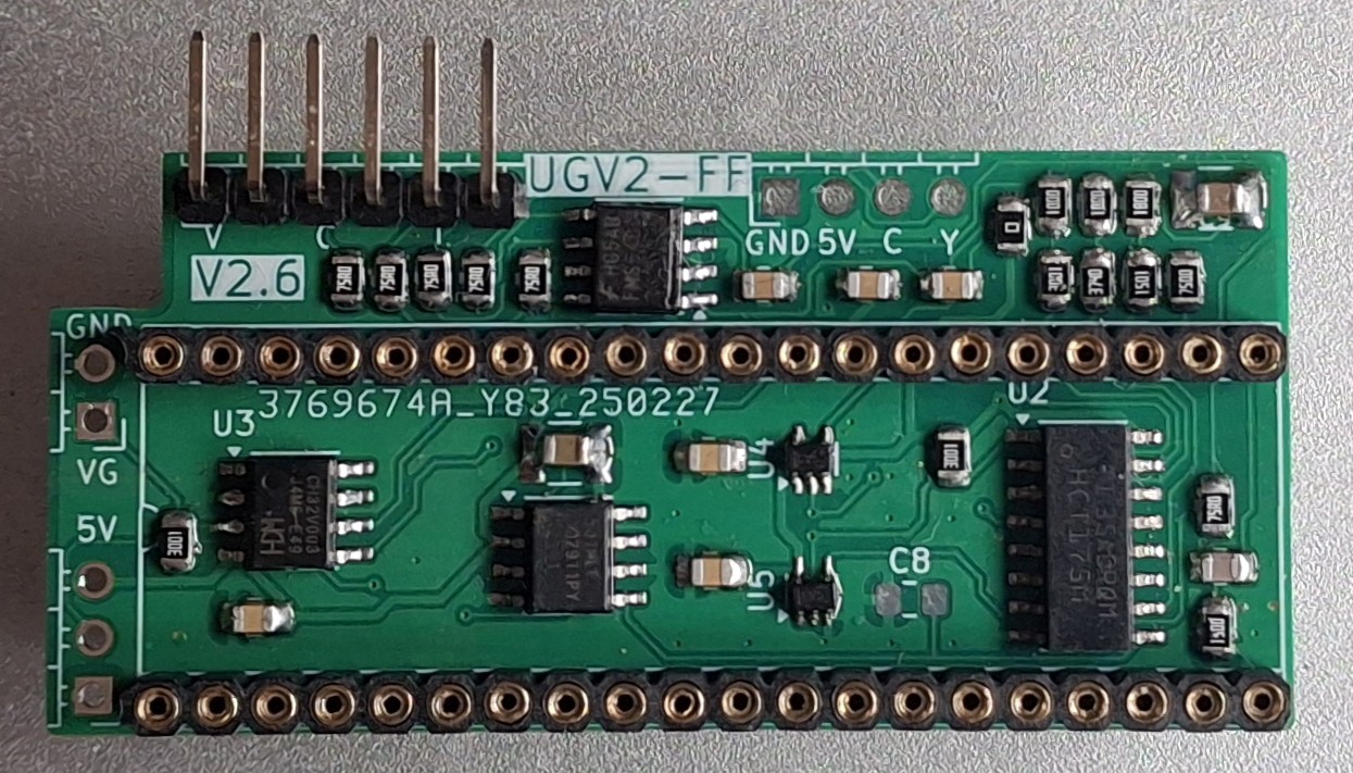

Ich habe bisher zwei der UGV-II-FF in der Version 2.6 zusammengebaut:
Hat auch eigentlich gut geklappt. Ich hatte in der ersten Platine jedoch eine schlechte Lötstelle an einem Widerstand. Dank der freundlichen Unterstützung von pancio war der Fehler aber schnell gefunden. Ein zweites Problem gab es noch bei der Nutzung der VGate Funktion. Hier waren zunächst die Kanten des Bildes sehr stark ausgefranst . Auch hier konnte mir aber pancio sehr schnell helfen. Es musst die Software des Controllers ein wenig angepasst werden. Hier ist es dann von Vorteil, dass dieser sehr einfach auch im eingebauten Zustand neu programmiert werden kann. Hierzu wird lediglich ein einfacher USB-Programmierstick benötigt, den man für wenig Geld bei Amazon oder Aliexpress bekommt.

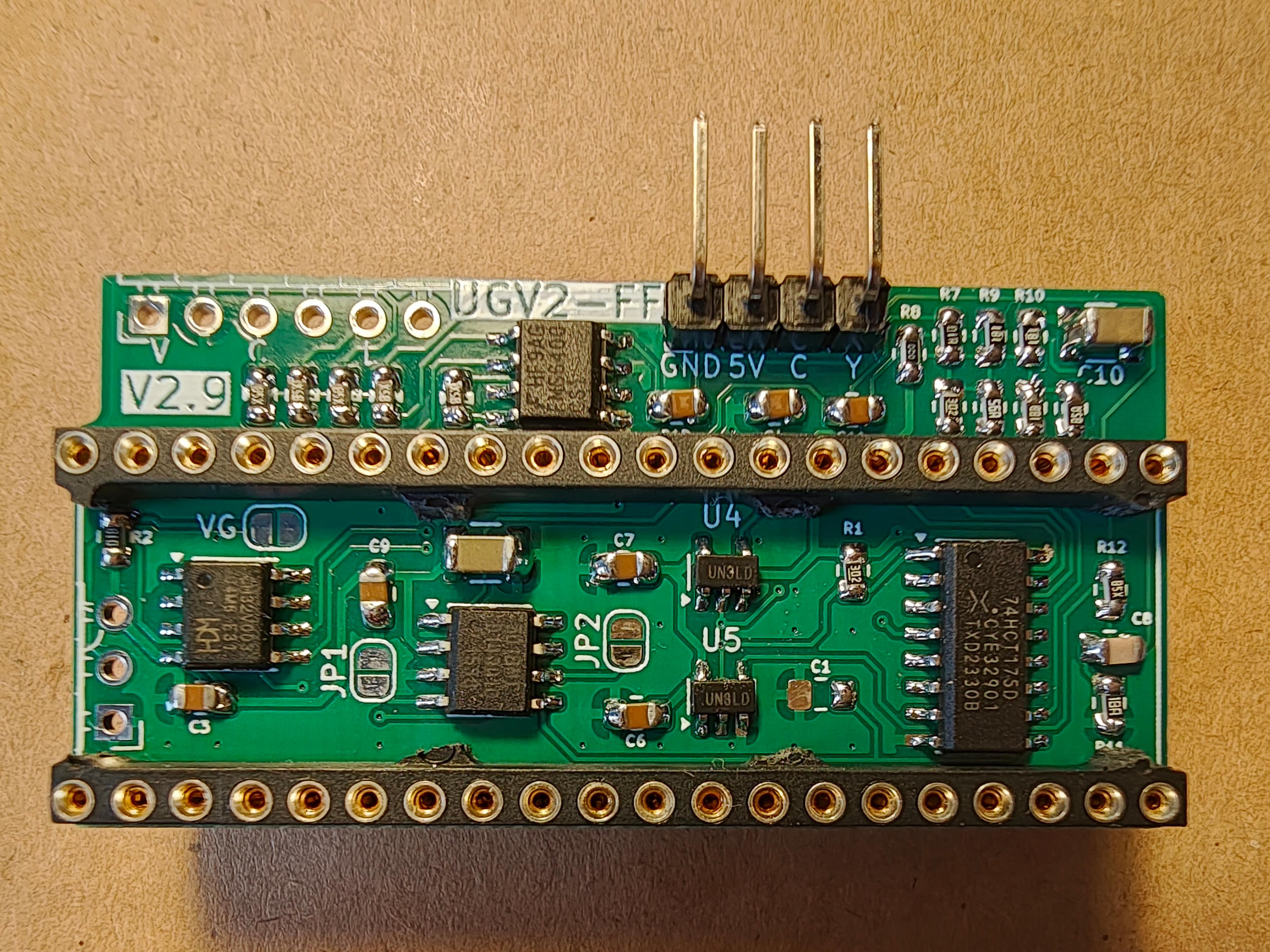

Vielen Dank für Ihre netten Worte :-) und gleichzeitig entschuldige ich mich für die zu dynamische Entwicklung von UGV2-FF/GF – es kann Verwirrung und Bestürzung hervorrufen, aber es besteht kein Grund zur Sorge – alle Versionen sind miteinander kompatibel und unterscheiden sich normalerweise in kleinen Details ... zum Beispiel wurden die „Käfer“, von denen Olix sprach, durch etwas größere ersetzt, um die Installation zu erleichtern. Jede Version ab 2.4 ist funktionell praktisch gleich. Im Moment stecken wir bei 2.9.1 fest und ich hoffe, dass es keine weiteren Überarbeitungen geben wird!
Vielen Dank, Olix, dass du UGV2-FF gründlich getestet hast – ich hoffe, dass du auch die anderen Versionen ausprobieren wirst :-)
Grüße, pancio
. Ich gebe 4 der Platinen ab. Interesse hatten, wenn ich das richtig notiert habe:
wosch Tolot BöserWatz Major Blink
... ihr solltet in diesem Moment eine E-Mail erhalten.

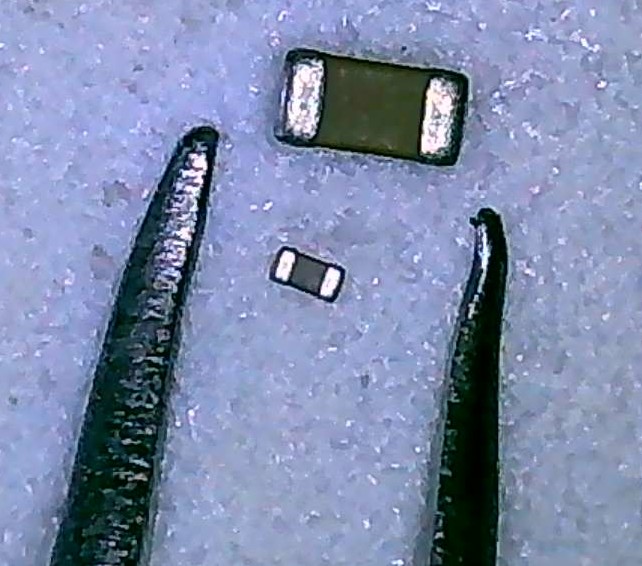

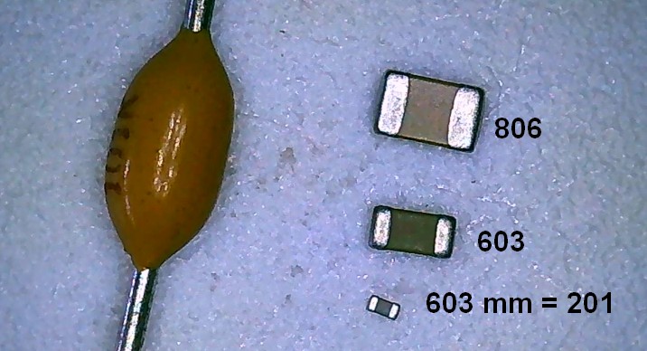

. Hier mal noch ein kleiner Vergleich, warum SMD 603 (Metrisch) und SMD 603 (Inch) nicht ganz unwichtig ist:
In echt ist so ein 603 (201) SMD Bauteil nicht größer als ein Fliegenschiss und von Hand nicht einmal mal mehr greifbar:
Pinzette.jpg ... die schwarzen Balken sind das Ende einer "sehr" spitzen Pinzette.
